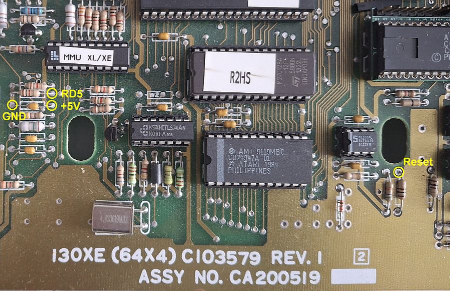

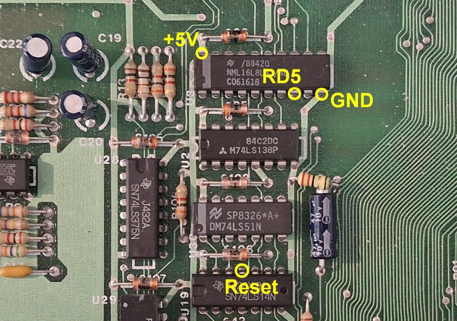

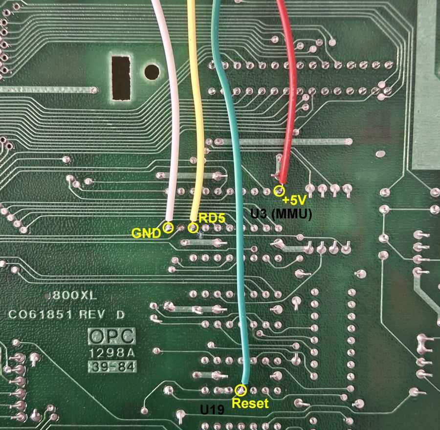

Eine andere billige Lösung, aber besser, gibt es per Hardware - den Kaltstartresettaster vom Compyshop mit wichtiger Ergänzung von B.Herale (wegen der Steckmodule), siehe PDF-Anhang.

Also "lose" Platine mit 4 Anschlüssen für +5V,GND,MMU und Reset an die ein Taster angeschlossen wird?
Geht klar.
mega-hz schrieb: ..... Also "lose" Platine mit 4 Anschlüssen für +5V,GND,MMU und Reset an die ein Taster angeschlossen wird? ...
Ja, genau so, undrechts / links ein 3mm Loch mit Platz für den Schraubenkopf. Dann kann die angeschraubt werden. Du kannst ja vor der Bestellung ein Bild zeigen.

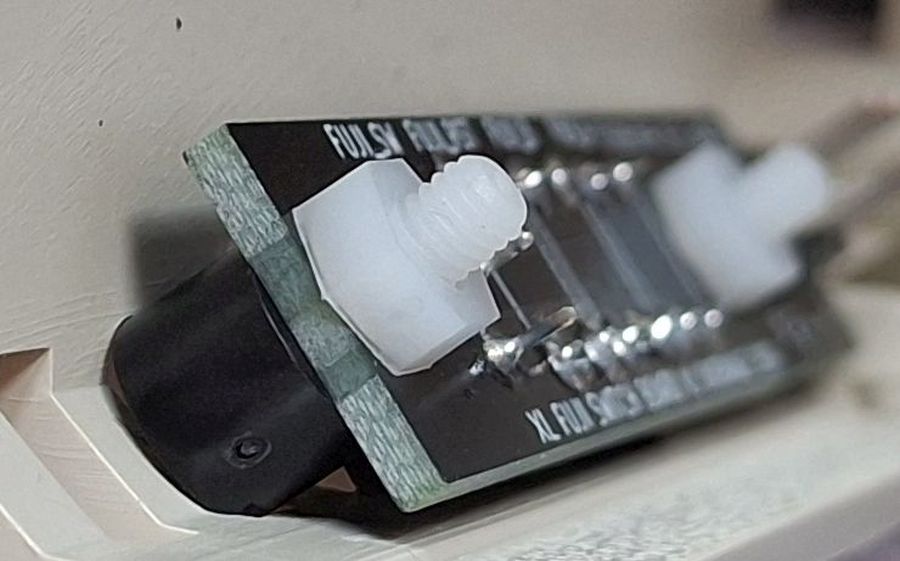

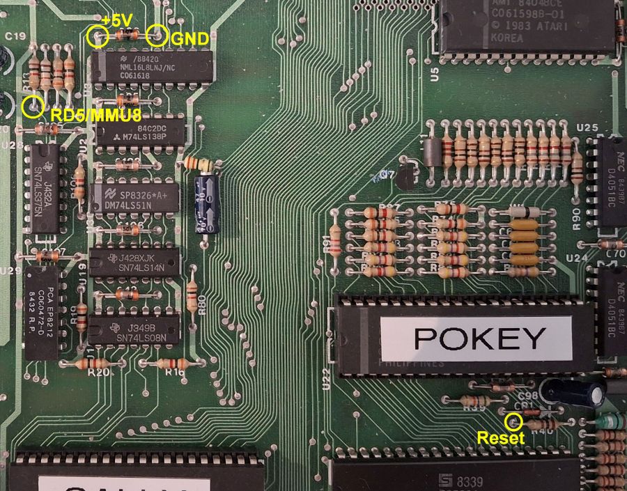

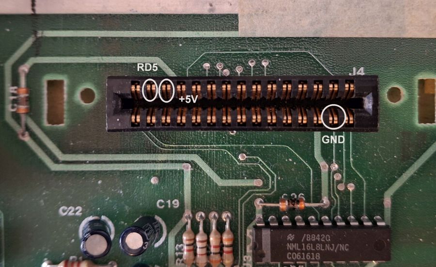

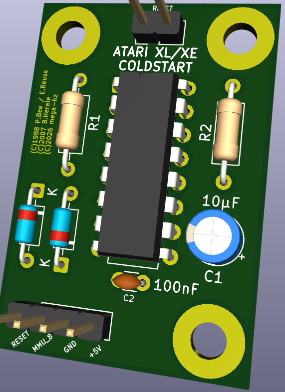

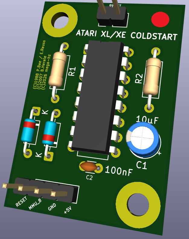

KALTSTART-TASTER Hier die Platine:
Sie hat die Abmessung von 39x26.7mm
Bauteilliste:
R1 = 4.7K THT207 https://www.reichelt.de/de/de/shop/produkt/widerstand_metallschicht_4_70_kohm_0207_0_6_w_1_-11784 R2 = 150K THT207 https://www.reichelt.de/de/de/shop/produkt/widerstand_metallschicht_150_kohm_0207_0_6_w_1_-11528 C1 = 10µF/16V https://www.reichelt.de/de/de/shop/produkt/elko_radial_10_f_63v_rm2_105_c_20_-230325 C3 = 100nF https://www.reichelt.de/de/de/shop/produkt/vielschicht-kerko_100nf_50v_85_c-206919 U1 = 74LS123 (mit IC-Fassung, falls erwünscht) https://www.reichelt.de/de/de/shop/produkt/monostable_lp-schottky_4_75_5_25_v_dil-16-10603 D1 = BAT43 https://www.reichelt.de/de/de/shop/produkt/schottkydiode_30_v_0_2_a_do-35-219637 D2 = BAT43 https://www.reichelt.de/de/de/shop/produkt/schottkydiode_30_v_0_2_a_do-35-219637
(die gezeigten Stiftleisten sind nur symbolisch, ich würde die Kabel dort direkt einlöten)
Hier noch die KiCad10 Dateien: ATARI XL - Kaltstart.rar
... also falls gewünscht kann ich mich gerne um die Organisation kümmern.
. Hallo Wolfram
Also nicht mal 40 Cent pro nackte Platine, oder versteh ich das falsch?
edelro schrieb: @mega-hz SUPER, kannst du vlt bei ROT noch ein Loch machen? Mit Loch 3.jpg
Gemacht! (Siehe oben)

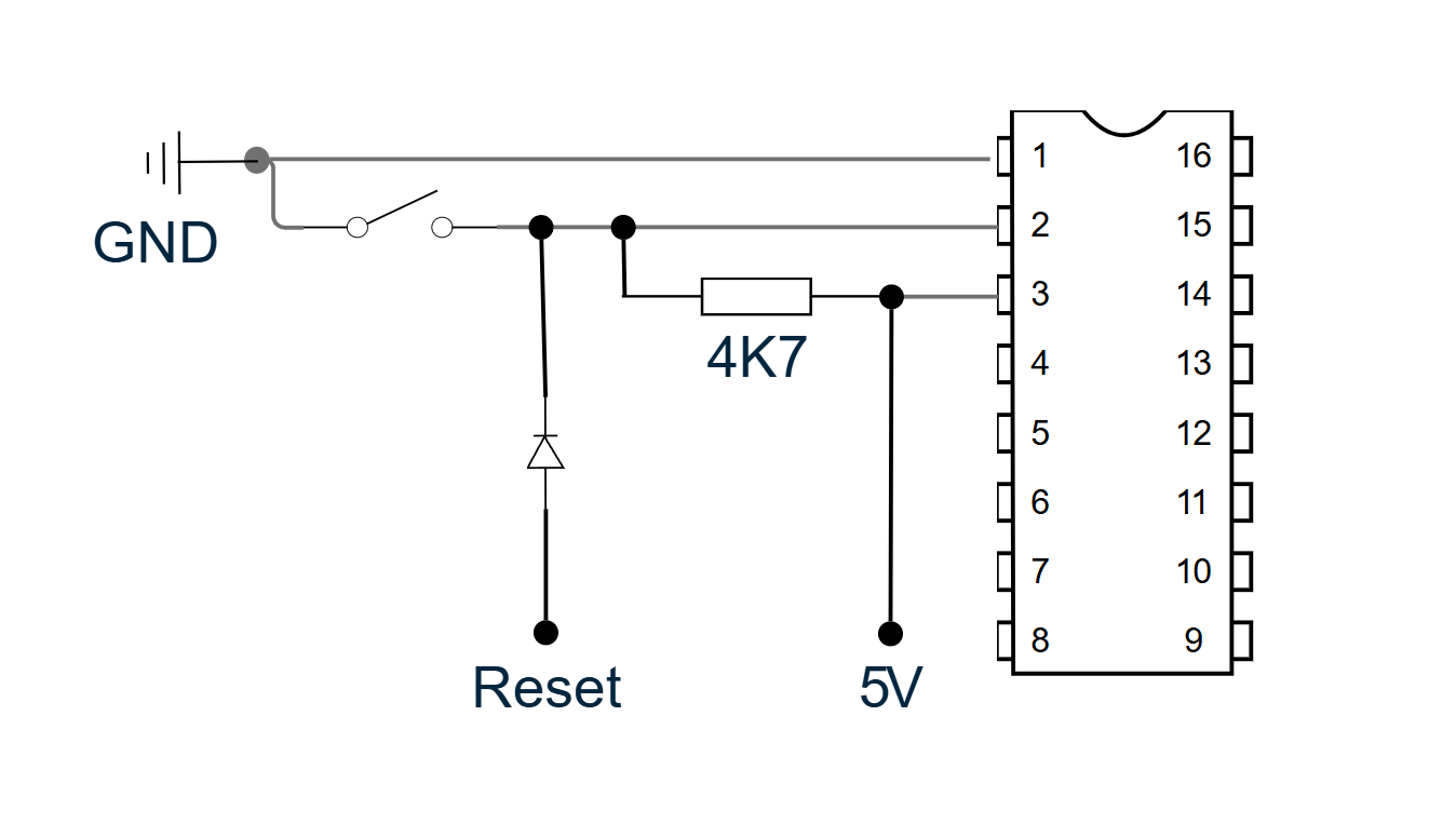

ausserdem habe ich noch eine Kleinigkeit geändert: Da unbenutzte Eingänge auf HI oder LOW fest verbunden sein sollten, hatte ich zuerst Pin 6 und 7 auch auf GND. Dies sind aber analoge Eingänge und dürfen nicht verbunden werden. Ausserdem sind Pin 10 und 11 auf +5V anstatt GND. So ist der 2.Teil des Doppel-Monoflops sicher deaktiviert. (Was in den 80ern oft vernachlässigt wurde und es zu komischen Verhalten kommen konnte)

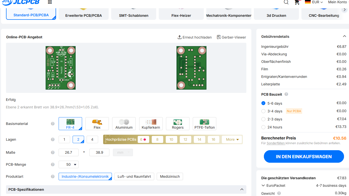

damit man den wichtigen Teil schneller wiederfindet, habe ich eine fette rote Überschrift "KALTSTART-TASTER" eingefügt.
So, habe 50 PCBs bestellt.
10.71€ PCBs +9.05€ Versandkosten +4.69€ Zölle und Steuern
24.45€ Gesamt 0.49€ pro Platine

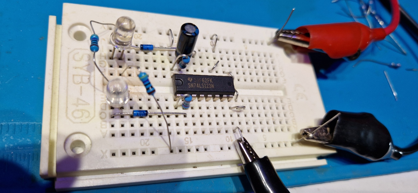

... die Platinen sind jetzt zwar schon bestellt, aber nur eine kleine Frage am Rande:
Hat schon mal jemand die Schaltung auf dem Steckbrett aufgebaut und getestet?

Olix schrieb: ... die Platinen sind jetzt zwar schon bestellt, aber nur eine kleine Frage am Rande:

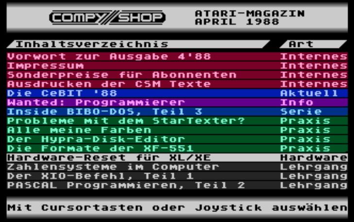

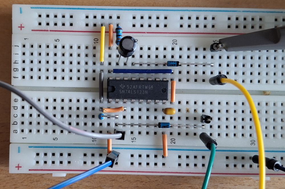

ich hatte die Schaltung bereits in den 80ern nachgebaut, war damals im Compy-Shop Magazin. Aber ich kann sie gerne nochmal aufn Steckbrett testen, falls ich nen 74LS123 noch da habe.

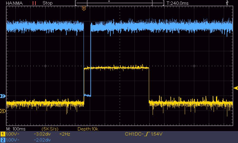

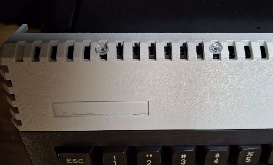

Hab das mal schnell aufgebaut, statt in den Rechner habe ich 2 LEDs genommen, grün für Reset und Rot fürs MMU Signal: Funktioniert! 20260522_145528.jpgWhatsApp Video 2026-05-22 at 14.57.27.mp4
(Wenn man den Elko mit 1000uF anstatt 10 bestücken würde, hätte man eine Kaffee-Pausen-Reset-Logik 🙂 )

hier gehts zum originalen Text: (RAW Altirra Printer Output)
[size=50]>    1Hardware-Reset f r XL/XE                   0
    von Peter Bee und Erwin Reu                   Sie sich die folgenden Teile:
    St|rt es Sie auch immer, wenn Sie den         Teileliste Hardware-Reset-Tast
er:
    Computer ausschalten m ssen, um eine          ==============================

    Der Anschlu  der Bauteile an das 74er         EINBAU 800XL:
    IC wird aus dem Schaltplan deutlich.          =============
    Der Einbau dieser Schaltung in die Com-       Das Kabel mit der Bezeichnung
RESET
    puter der XE Typen unterscheidet sich         wird am linken Anschlu  des Wi
derstan-
    jedoch von dem Einbau in die XL Typen.        des R40 angel|tet. Sie finden
diesen
                                                  Widerstand auf der rechten Pla
tinensei-
    EINBAU 600XL:                                 te, zwischen POKEY (U22) und d
er PIA
    =============                                 (U23).

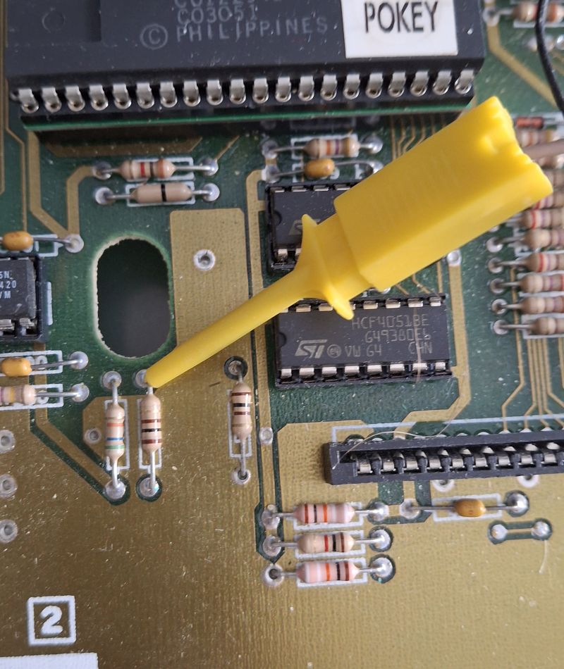

    Das Kabel mit der Bezeichnung RESET
    wird am rechten Anschlu  des Widerstan-       Das zweite Kabel, mit der Beze
ichnung
    des R45 (100 Ohm) angel|tet. Sie finden       PIN 8 MMU, wird an Pin 8 der M
MU ange-
    diesen Widerstand unmittelbar unterhalb       l|tet. Die MMU ist das einzige
 20 po-
    des Modulatorgeh uses.                        lige IC im ATARI und hat die B
ezeich-
                                                  nung U3.

oder besser selber mal die CSM 04/1988 ATR mounten und nachschauen:

Die Lösung mit dem Taster in den Kühlrippen ist super!

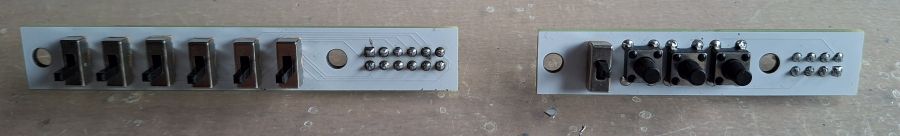

Olix schrieb: Spaß beiseite ... Taster und Schalter gehen inzwischen auch ohne Gehäuse zu zerstören:
Besteht denn evt. Bedarf/Interesse an einer Neuauflage der Tasten/Schalterplatinen zur zerstörungsfreien Montage im Lüftungsgitter? Ich habe noch die Gerberdateien.
Problem sind aber die passenden Taster/Schalter/Abstandsbolzen und Schrauben. Die bekommt man nur beim Chinesen. ... könnte ich aber zur Not auch schauen ob es die noch gibt.
Update: Alle benötigten Bauteile sind noch zu bekommen.
. Sammelbestellung in Marktplatz umgezogen!
... wie angekündigt habe ich jetzt im Marktplatz die Sammelbestellung für die Kaltstartplatine gestartet.
Bitte Fragen zur Bestellung dort.
In diesem Bereich aber natürlich gerne noch Fragen und Diskussionen zum eigentlichen Thema.
Also ich würde je 5 Stück Tasten- und 5 Stück Schalterplatinen, mögl. kompl. nehmen
Olix schrieb: Besteht denn evt. Bedarf/Interesse an einer Neuauflage der Tasten/Schalterplatinen zur zerstörungsfreien Montage im Lüftungsgitter? Ich habe noch die Gerberdateien.
Noch ein Update. Mal eben die Kosten überschlagen und ein Set bestehend aus einer Platine 3x Tasten, 1x Schalter und einer Platine 6 x Schalter kommt auf ca. 4 Euro (Platine, Bauteile und Befestigungsmaterial)

mega-hz schrieb: KALTSTART-TASTER Hier die Platine:
Bauteilliste:
Hier die aktuellen KiCad Dateien der korregierten V2: ATARI XL - Kaltstart V2.rar
. Wie funktioniert die Kaltstart-Platine?
da ich mich die letzten Tage sehr intensiv mit dieser Schaltung beschäftigt habe, möchte ich mein neu erlangtes Wissen gerne mit Euch teilen. Wer sich also ein wenig für die Details interessiert, darf gerne mein kleines Dokument im Anhang durchlesen.
Funktionsweise.pdf

. Ich habe mal die alte Kaltstartschaltung von 1988/2007 so modifiziert, dass sie nun perfekt arbeitet, also erst reagier und den ED5 Impuls erzeugt, sobald die Kaltstart-Taste losgelassen wird. ... nur der veränderten Bereich (Pin 1 bis 3) ... der Rest der Schaltung bleibt unverändert:
Das Ergebnis ist ein perfektes Timing: Timing.jpg
Blau ist der 50ms lange Reset Impuls und Gelb ist der 450ms lange RD5 Impuls. Man kann also schön sehen dass dem OS während und noch 400ms nach dem Reset ein eingestecktes Modul vorgegaukelt wird. .
. Müssen/sollen wir dann auf der Platine eine Leiterbahn trennen ? 😮 💡
edelro schrieb: . Müssen/sollen wir dann auf der Platine eine Leiterbahn trennen ? 😮 💡
Nein, das ist nicht notwendig. Die Platine V2 die ihr bekommt funktioniert genau so wie schon 1989. Der einzige kleine Nachteil ist, dass man bei der klassischen Schaltung den Kalt-Start Taster nur kurz (weniger als 1 Sekunde) drücken darf und nicht halten.
Bei meiner Modifikation V3 habe ich die den 74LS123 etwas anders beschaltet, so dass es auch funktioniert, wenn man die Kalt-Start Taste beliebig lange drückt. Warum das nicht bereits damals vor 40 Jahren so gemacht wurde kann ich nicht sagen. Aber prinzipiell funktioniert es ja.
Ich habe die V3 nur der Vollständigkeit halber hier gepostet, aber es lohnt sich nicht nochmals eine ganze Serie der Platine in die Tonne zu treten und neu zu machen.
Warum das nicht bereits damals vor 40 Jahren so gemacht wurde >kann ich nicht sagen. Aber prinzipiell funktioniert es ja. Weil keiner dran gedacht hat? Aber ist ja kein Problem. In unserm Alter sind wir eh so zittrig das ein kurzer Druck kein Problem ist 😁 Gruß Wolfgang

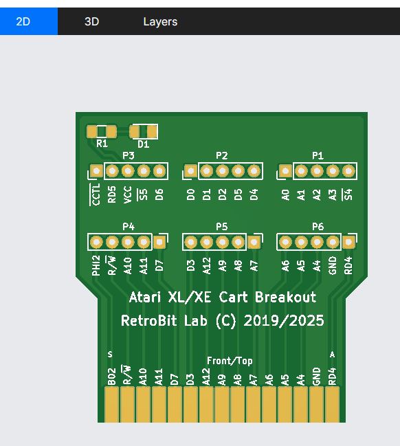

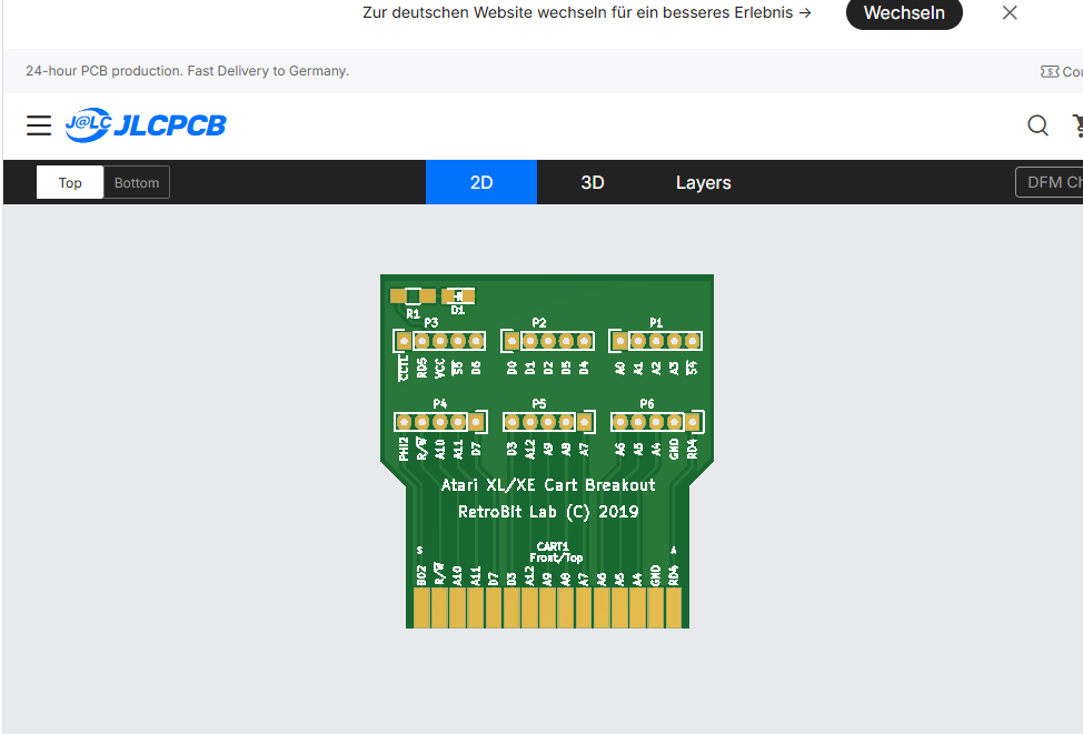

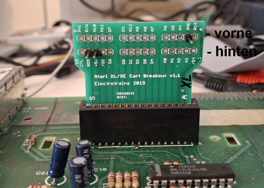

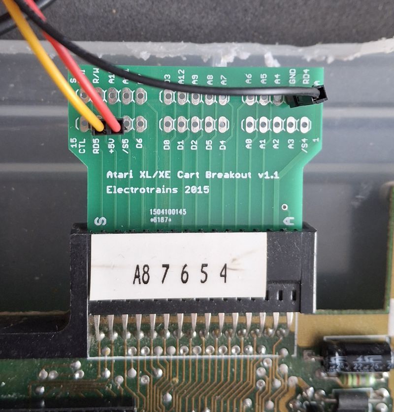

. ... zum lötfreien Testen bietet sich solch ein Breakout Board an. Daran kann man drei der vier Signale abgreifen: RD5, +5V und GND Reset holt man sich mit einer Klemme an R 40. Fotos stammen vom XE:
Abgriff-Lötfrei1.jpg ich weiß leider nicht mehr woher ich die kleine Platine habe ... Hat zufällig jemand dier Gerberdateien dafür? Abgriff-Lötfrei2.jpg
Olix schrieb: .
..... Hat zufällig jemand dier Gerberdateien dafür?[/b]
Schau mal hier: https://github.com/gianlucarenzi/CART-Breakout/tree/master/ibom Da sind KICAD -Daten, die könnte mega-hz vlt in Gerber wandeln....
Ich nehme dann auch 2 Stück 😁
im Ordner Production sind die Gerber-Files bereits!
Olix schrieb: ... zum lötfreien Testen bietet sich solch ein Breakout Board an. Daran kann man drei der vier Signale abgreifen: RD5, +5V und GND
Die eine Sammelbestellung läuft noch und du startest schon die nächste. Das ist neuer Rekord. 😎
DjayBee schrieb: Die eine Sammelbestellung läuft noch und du startest schon die nächste. Das ist neuer Rekord. 😎
... äääähhhhh ..... also so hatte ich das noch gar nicht gesehen ... 😁
Aber erst wird die eine Sache fertig gemacht...
edelro schrieb: Schau mal hier: https://github.com/gianlucarenzi/CART-Breakout/tree/master/ibom Da sind KICAD -Daten, die könnte mega-hz vlt in Gerber wandeln....
mega-hz schrieb: im Ordner Production sind die Gerber-Files bereits!
Danke an euch Zwei. Das passt:
Ich gebe Bescheid, wann ich die Platinen machen lasse, dann kann sicher gerne wer Interesse hat anschließen. Aber erst sobald die Kaltstart-Platine erledigt ist.

Mathy, ein PCB Layout einfach etwas strecken ist ein völliges NO-GO! Das kann man wohl mit Bildern oder so machen, aber keinesfalls mit PCB Layouts! Ausserdem sieht die Beschriftung doch gut aus.

. Es sind zwei Gerberfiles hinterlegt, eins von 2019 und eins von 2025. 2019 25.JPG
edelro schrieb: . Es sind zwei Gerberfiles hinterlegt, eins von 2019 und eins von 2025.
... oh, da muss ich mal schauen. Steht da auch was der Unterschied ist?
. Nee, leider nicht 😢
Gehe ich recht in der Annahme, daß das Breakboard in den Modulport kommt? Dann könnte man doch auch da die Kabel anlöten, zumindest das für den MMU Pin 8, +5V und GND und muß nur noch einen möglichst naheliegenden Reset Kontakt suchen ...
Wenn ich das richtig sehe, ist dann der benötigto RD5 Anschluß im XL der linke Pin der hinteren Kontaktreihe, direkt daneben +5V und GND an der vorderen Reihe der 2. von rechts!
Burkhard schrieb: Gehe ich recht in der Annahme, daß das Breakboard in den Modulport kommt? Dann könnte man doch auch da die Kabel anlöten, zumindest das für den MMU Pin 8, +5V und GND und muß nur noch einen möglichst naheliegenden Reset Kontakt suchen ...
Ja genau. Schau mal ein wenig weitet oben im Beitrag: https://abbuc.de/forum/viewtopic.php?p=41557#p41557
Genau das habe ich da so beschrieben.
Burkhard schrieb: Wenn ich das richtig sehe, ist dann der benötigto RD5 Anschluß im XL der linke Pin der hinteren Kontaktreihe, direkt daneben +5V und GND an der vorderen Reihe der 2. von rechts!
Fast richtig:
Der Zweite hinten links ist RD5, rechts daneben +5V Und der zweite vorne rechts ist GND.
